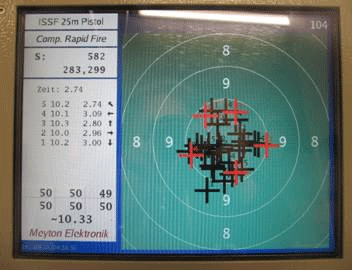

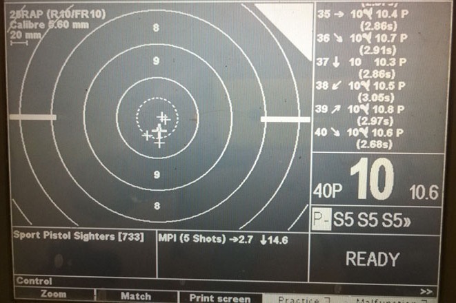

По просьбе Анатолия Петровича:
Снова всем привет от самого активного участника форума!
Боюсь, что скоро я окажусь в одиночестве… А пообщаться-то хочется, особенно в моём положении типа камеры-одиночки.
После нашего последнего общения произошли некоторые значимые события. Хина победила на Чемпионате Азии по пневматике и была второй на Кубке Мира в Форт Беннинге. Браво! Но я заметил в её технике кое-какие шероховатости и с 5-го мая мы будем их шлифовать. Именно шлифовать, а не полировать, перфекционизм может помешать надёжному выстрелу.
А вот Раги снова огорчила, только на этот раз после достойных 293 очков на круге запузырила 285 в соростной части. Пришлось кое-что снова менять в тренировке, а это иногда чревато… Но в отборочных стартах для комплектования национальных команд на остатки этого года, которые были в апреле этого года в Дели, ситуация была не отличная, но внушала оптимизм. Во-первых, в одном из стартов она была третьей в Пневматике, а свой Спортивный два раза выиграла именно за счёт хорошего силуэта – 294 и 296 очков. В первой медальной драке она не дала даже малейшего шанса своей сопернице – 5+5+5+3 , 18 хитов на 20 выстрелов.
На второй день так не получилось, но победила уверенно, а главное для меня было то, что после стрельбы она сказала, что поняла, насколько это просто, лишь бы самому не усложнять. Я ведь им всё время долблю, что основные проблемы рождаются в их чересчур умных головах… Дипломы о высшем образовании уже заняли почётные места в их домах и, думаю, что будут там лежать спокойно долгие годы…
Ниже фото с последних тренировок Раги перед выездом в Дели.
Есть и ещё, но достаточно и этих трёх снимков. Технику тренировать уже не нужно, она почти совершенна, нужно тренировать умение применять её на соревнованиях, но это уже совсем другая история…
Желаю всем не хуже!
Анатолий Поддубный.
Честь имею!
b3_126.jpg,  [73.29 KB]

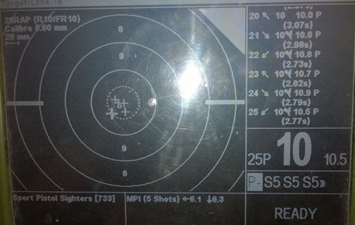

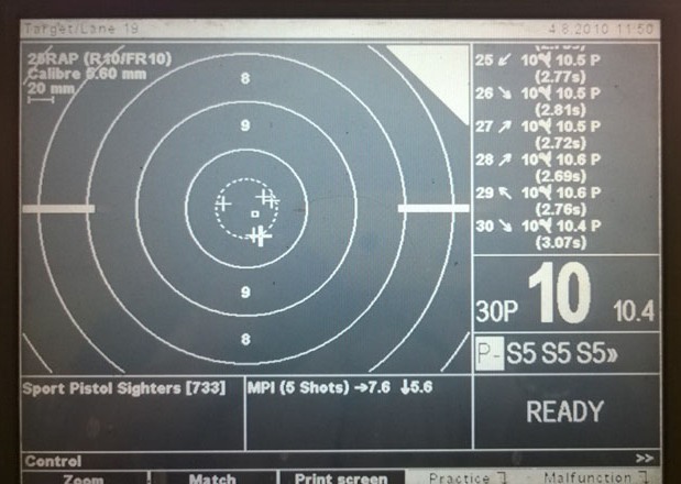

Она очень переживала, что потеряла форму за два месяца, но я был уверен, что это не произошло и она быстро наберёт необходимый уровень. К Играм Содружества мы тренировались во Франкфурте-на-Одере, где 5 лет назад было построено великолепное стрельбище, которым руководит Манфред Кюрцер, последний Чемпион Олимпиады в стрельбе по движущейся мишени. Тренировки были не очень активными и длительными, потому что первые минут 30 Раги чувствовала боль. Это сказывалось больше при стрельбе по кругу и она слегка побаивалась выстрела, так что я решил не педалировать - Игры Содружества очень высоко ценятся в Индии, но в международном рейтинге они почти незаметны.
Вот результат одной из последних тренировок во Франкфурте.
В Глазго именно так и случилось – круг не получился: 46+47+48+49+46+46 =282, девятое место. Но я уже успокоился, будучи уверенным, что скоростная часть упражнения будет много лучше и Раги пройдёт в финал, а уж там... Стрельба сложилась не просто: 48+49+50+48+49+49=293, третье место. В полуфинале была нервотрёпка, но Раги справилась с ней лучше других: 4+1+4+2+5=16, на два хита больше её основной соперницы Анисы Саид. Золотой матч получился индийским. Раги и Аниса в первых двух сериях получили по одному очку, а затем Раги выиграла три серии и победила со счётом 8:2.
А вот драка за бронзу достойна внимания – в ней сошлись опыт и молодость, Лолита Евглевская, уже много лет выступающая за Австралию и Алия Азахари из Малайзии (22 года). Первые две серии выиграла Алия, потом Лолита получила первое очко, потом два очка, потом ещё одно очко и растянулась эта драка на 9 серий! Лолита выиграла две последних и победила 10:8...
Рад был бы пообщаться с коллегами стрелками и тренерами, но... Насильно мил не будешь, поэтому я прощаюсь с вами и желаю всем всего самого доброго!
Честь имею!
Анатолий Поддубный.
-имени-1.gif,  [42.7 KB]
-имени-2.gif,  [62.94 KB]
