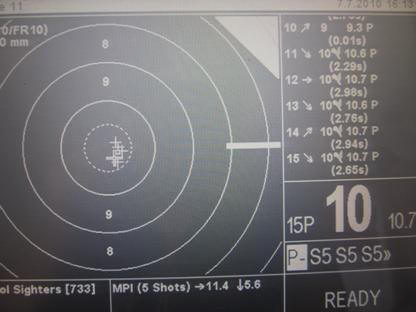

Я сказал, что нужно стараться дать возможно большую свободу движения для пальца, хорошо бы было держать его на старте без контакта с крючком. Вот она в своих холостых тренировках дома так и делала – но так как палец у неё работает без проблем, то она себе много проблем не создала. А вот мне она подарила великолепную идею – тренировать скоростную стрельбу по белой мишени. Повесили на АСКОР пистолетные мишени и попробовали. Оказалось очень интересно и полезно – координация выдоха, подъёма пистолета и нажима намного упростилась, т.к. не нужно ловить центр мишени. Иногда и курьёзы вроде нижеследующего получаются:
Как видите, это скоростная серия. Стреляла Раги по белой мишени на АСКОРе 15-го октября 2013 года, жалуясь на мышечную боль после вчерашней нагрузки в тренажёрном зале.
А вот и она:
